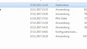

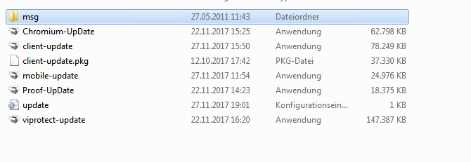

  • 1) In David-Ordner (auf Betriebssystemebene) gibt es das Unterverzeichnis Updates. Hier können Sie alle nicht mehr benötigten alten Rollouts löschen. Das bringt einiges.

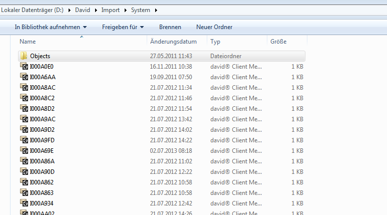

    3) Sehen Sie sich den Ordner David/Import/System an. Die darin befindlichen Verzeichnisse müssen bleiben, aber Einzeldateien können Sie löschen.
    Ist bei mir noch drin. Kann das etwa auch alles weg?
    Ganz sicher? dann räume ich da auch mal auf.

  • Zu 1) lassen sie diese Dateien sowie das jeweils letzte Rollout bitte darin.
    OK lösche da nichts weiter dann ;)

    zu 3) Alles ausser den Verzeichnissen.
    Bitte beenden Sie vorher den Grabbing Server.
