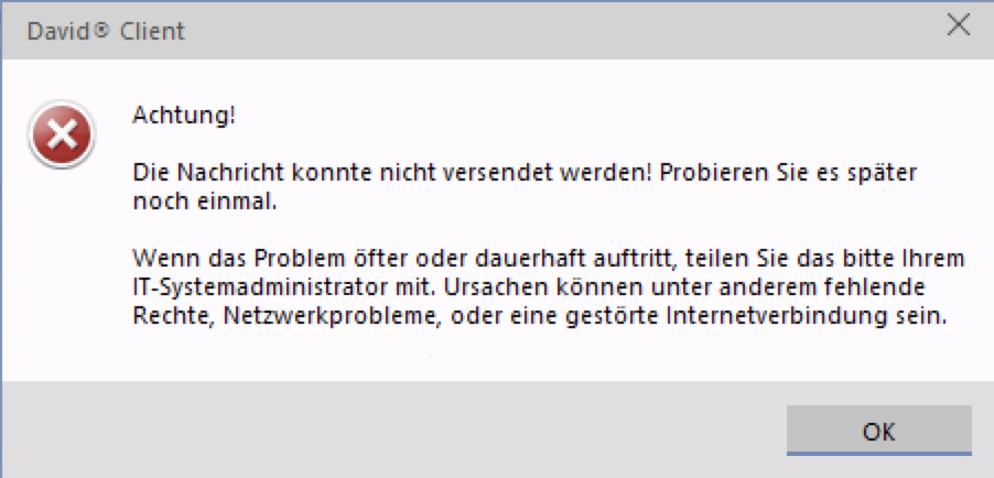

    ich habe vor kurzem einen David Server auf eine neue Maschine umgezogen. Dabei habe ich darauf geachtet, dass alle Rechte der Archives, sowie deren .DIR und .DAT Files passen.
    Jetzt geht das Empfangen und auch das Weitersenden von Mails (Option im David-Administrator) zwar wunderbar, aber leider weder der Versand externer noch interner Mails.
    Leider bekomme ich vom Client nur eine sehr generische Meldung (s. Anhang):

    danke für deinen Input. Habe alle Sachen noch mal kontrolliert und alles passt, am Postman lag es auch nie. Ich was mit einem Nutzer angemeldet, der ganze einfach nicht (vollständig) auf die Archives des anderen zugreifen konnte, somit konnte das nicht funktionieren. Mit dem richtigen Nutzer hat's dann aber geklappt, wie es soll.
    David-Nutzerwechsel führt keinen Kontextwechsel aus, d.h. man kann nicht einfach wie gewohnt in den Archiven rumturnen sondern muss die eigenen Windows-Rechte noch mit im Kopf haben.
