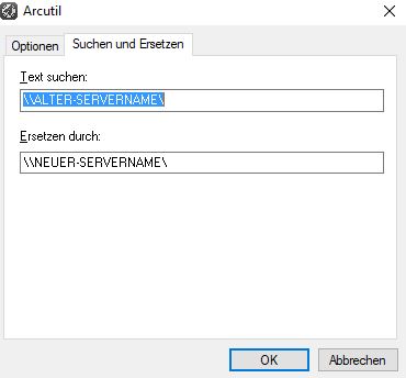

    Wieso die User aus der StrongBox wiederherstellen? Komplett geht das so:
    Du kannst auf dem neuen Server die gleiche Version vom David installieren wie auf dem alten.
    Auf dem neuen und alten die Dienste beenden, vom alten Server den David Ordner auf den neuen kopieren.
    Die SQL Datenbanken kannst du überspringen, die sollten später über den DVAdmin neu Aufgebaut
    werden.

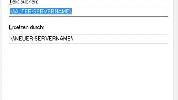

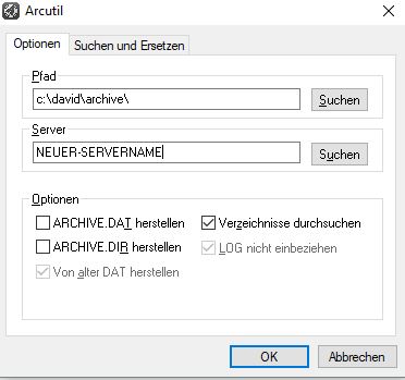

    Jetzt musst du mit dem Arcutil die Einträge in den TAS Dateien (archive.dat etc) anpassen, damit
    die Pfade wieder passen:
    Jetzt müssten ggf. noch die Rechte angepasst werden, dann kannst du den ServiceLayer wieder starten.
    Wenn die David User Benutzer in der AD sind/waren müsste alles passen, sollten es "lokale" Benutzer sein
    einfach die Benutzer verheiraten. Im DVAdmin Benutzer öffnen, auf die drei Punkte klicken, neuen User
    auswählen bestätigen fertig.
    Wie immer ohne Gewähr, und immer ein Backup vorhalten ;)

    Genau das wird mit dem Arcutil in Ordnung gebracht, steht auch so in den KB!
