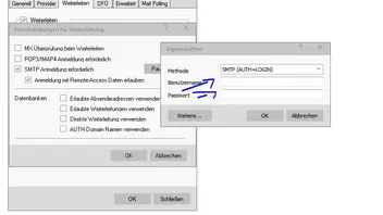

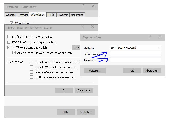

  • Ich könnte dort die SMTP Daten der Telekom (E-Mail Provider) Eintragen.
    Nope in deinem ScreenShot kannst DU Zugangsdaten definieren.
    Trag da mal einen Benutzername und Kennwort ein.
    Nur wo gebe ich dann in der zu nutzenden Software welche Daten ein?
    Aktuell sind dort die direkten SMTP Daten der Telekom hinterlegt.
    Genau dort muss du den auflösbaren DNS Namen deines David Servers hinterlegen,
    sowie den Benutzer den du eingetragen hast.
