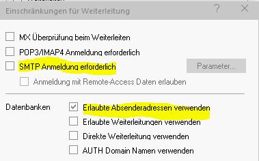

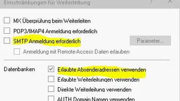

  • Damit der David PostMan eMails annimmt und Versendet kann man den PostMan
    entweder so einrichten das du einen User für die SMTP Anmeldung einrichtest,
    oder du trägst die Absenderadresse (deines Linux Servers) in die Liste der Erlaubten Absender ein.

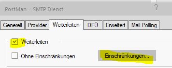

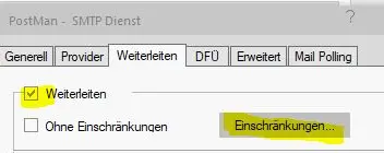

    Erst muss im David Admin die Einstellung im Postman angepasst werden:
    Dann den Hacken setzen/prüfen, und auf Einschränkungen klicken:
    Hier kann man jetzt Einstellen nach welchen Bedingungen
    der Versand erlaubt werden soll.

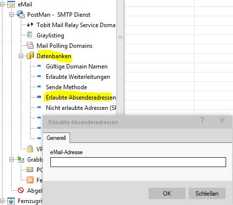

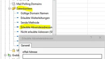

    Oder über die Datenbanken wie Erlaubte Absenderadressen.
    Diese kann man hier Hinzufügen:
    Im Anschluss den PostMan neustarten.

  • Wieso IP? Bei deinem Linux Server gibt es doch eine Absender eMail Adresse, die trägst du ein und gut ist.
