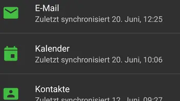

    ich habe das Problem, daß weder bei Android oder IOS Notizen angezeigt bzw. syncronisiert werden.
    Das ging via IOS und Calrddav mal aber seit der Umstellung auf Active Sync nicht mehr.
    Bei IOS: Wird bei Notizen das Konto Active Sync angezeigt aber kein Inhalt,
    Bei Android: wird es gar nicht in der Kontokonfiguration angezeigt.

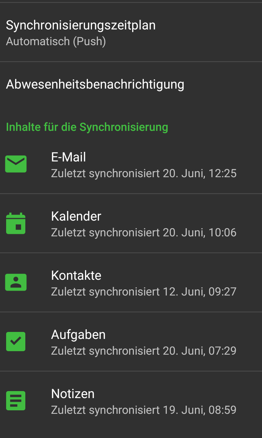

  • Danke für eurre Antworten.
    Stylistics: Die Optionen-> Notizen speichern unter waren tatsächlich leer, bei meinem Konto in Verbindung mit Android habe ich es eingetragen, was aber nichts daran ändert, daß unter
    Android -> Konto -> Exchange -> Kontoeinstellungen ->!!! immer noch keine Notizen angezeigt werden.

  • Hallo Barabas,
    Danke für die Info, ist das unter IOS?
    Ich habe das mal ausprobiert und siehe da unter Android mit der APP "Nine Mail .Best Biz Email"
    funktioniert es auf Anhieb.
    Endlich Kontakt, Mail, Aufgaben, Notizen, Termine
    Alles unter einer APP und auch noch funktionierend.
    d.h. aber daß Android -> Exchange Konto in Verbíndung mit GMAIl das Problem hat,
    oder Tobit nicht sauber kompatibel ist, da es unter IOS auch nicht nativ geht!?
