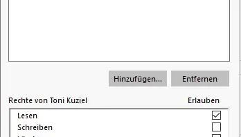

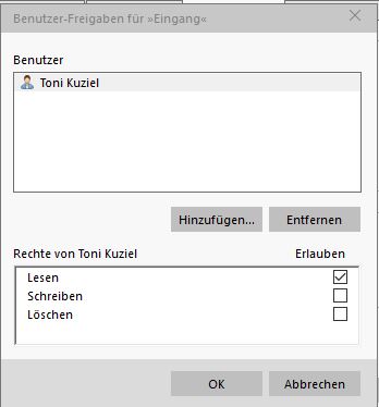

    Das ich den Haken bei Lesen setzten muss ist mir schon bewusst und wie gesagt scheint der Remote Access auf die Windowsberechtigungen zu "pfeifen"
