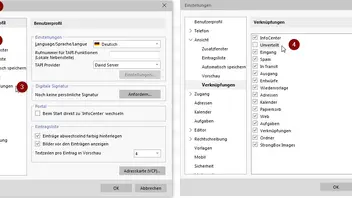

Habe die Lösung per zufall gefunden...
Einstellungen/Ansicht/Verknüpfungen/ den Haken bei "Unverteilt" entfert und fertig ist die Laube...
Jetzt sehen die Benutzer nicht mehr den Ordner Unverteilt.
Ist bei uns eine gute Lösung weil ich nur wenige Benutzer habe... In größeren Betrieben wäre es wahrscheinlich schwieriger an jedem Arbeitsplatz vorbei zu laufen...
