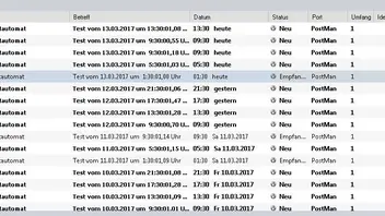

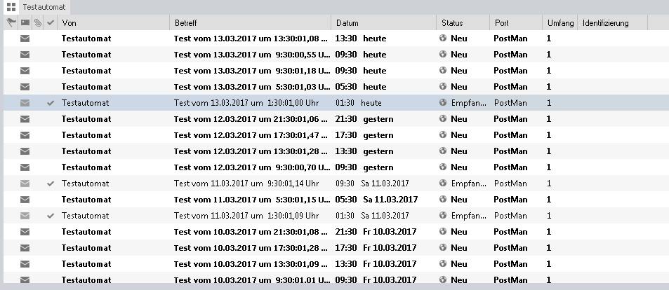

  • Weitere Tests, die meine Vermutung stützen:
    Versuchsaufbau: über ein script werden von einem externen Server regelmäßig E-Mails an eine interne Testadresse gesendet.
    Auf einer Virtullen Windows 7 Kiste wird der David Client für einen Testnutzer eingerichtet. Diese Kiste wird eine Woche lang nicht "angefasst".
    Nach der Testwoche wird der Tobit Client zum ersten mal wieder aufgerufen. Folgendes Bild zeigt sich unmittelbar mit dem Öffnen des Clients:
    Obwohl kein Mensch hier was angeclickt oder gelesen hat. (auch nicht auf anderen Maschinen) sind hier Nachrichten als gelesen markiert. Der "Cursor" steht auf der letzten Nachricht vor 04:00 Uhr. Im Gegensatz zu den anderen haben die auch den Status "Empfangen". Scrollt man durch die Eintragsliste sieht man, dass immer die Letzte Nachricht or der Bereinigung "gelesen" wurde.
