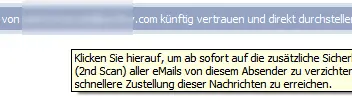

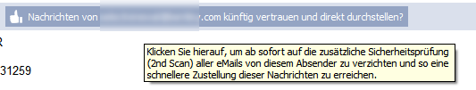

Was ist mit "zukünftig vertrauen" im Client wird bei der Nachrichtenanzeige doch so ein blauer Balken eingeblendet ...
Bild anbei !
"zukünftig vertrauen" --> das funktioniert!
Muss aber im Transit geschehen und nicht alle User haben da Einblick.
