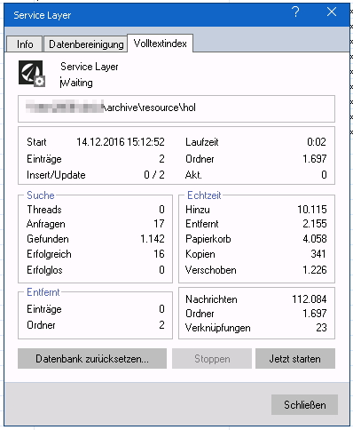

    Ist der Index (siehe Bild oben) reibungslos gelaufen? Ich hatte in einem anderen Thread gelesen, dass dort oben kein Pfad drin stehen sollte.
    Ist der hängen geblieben oder ging nicht weiter? Weil 2 Sek. ist auch nicht viel. Oder?
    Viel kann ja nicht passieren bei Datenbank zurücksetzen oder? Wahrscheinlich sollte ich erst einmal mit ArcUtil ein Archiv reparieren. Kläre ich gerade in einem anderen Thread.
    Danach die DB zurücksetzen...
  • 2 Sekunden ist zu wenig. Das Problem hatte ich schon mehrfach.
    Schau mal das SQL Log an auf deinem SQL Server.
    Schau dir mal an wie groß die Datenbank ist.
    Wenn es vorher keine Problem gab und nun schon, dann ist meistens die Ursache, dass der SQL Express Server sein Limit erreicht hat.
    Dann kannst du nur Ordner von der Indexierung ausschließen oder ein richtigen SQL Server verwenden.
