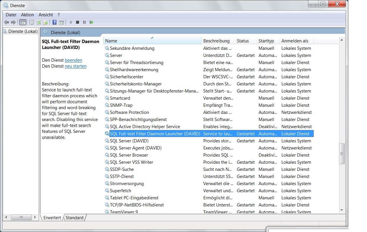

    PS.: auf dem David Server laufen die SQL-Server Dienste und werden automatisch gestartet, (System\Verwaltung\Dienste - SQL-Server (David) usw. werden gestartet.
    habe Screenshot von den Diensten auf dem Server mit angehängt.
  • The SQL Server could not be connected or the Fulltext Search Database could not be opened
    steht ja da, was nicht funktioniert.
    Mach doch mal ein neustart vom Server und schau ob die Meldung immernoch kommt.
    Ansonsten würde ich mal die SQL Instanz von David neu anlegen und neu Indexieren lassen.
