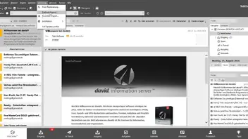

  • zum Import brauchst du Outlook und David Client auf einem PC. Am besten du startest dann den David Client und gehst dann auf Werkzeuge -> Outlook Import.
    Danach kommt ein Fenster wo du die Verzeichnisse auswählen kannst die er importieren soll.

    Von wegen es klappt jetzt! Zwar erkennt David jetzt die Konten in Outlook ( s. Anhang 1 ), aber der Import geht trotzdem nicht!

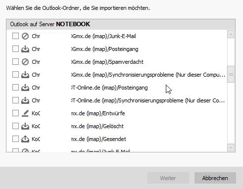

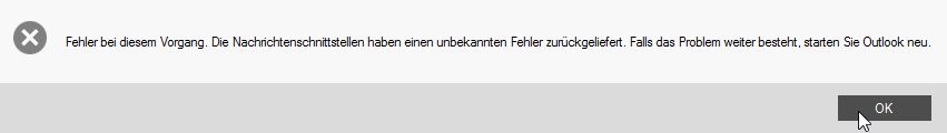

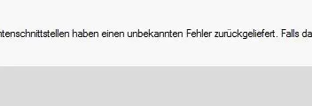

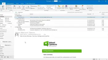

    Wenn ich nun die eMails von meinen einzelnen eMailkonten importieren möchte, kommt diese Meldung ( s. Anhang 2 ).
    Momentan rufe ich in Outlook die eMails via IMAP ab ( GMX und HostEurope als Provider ). Hat David da Probleme beim Import?

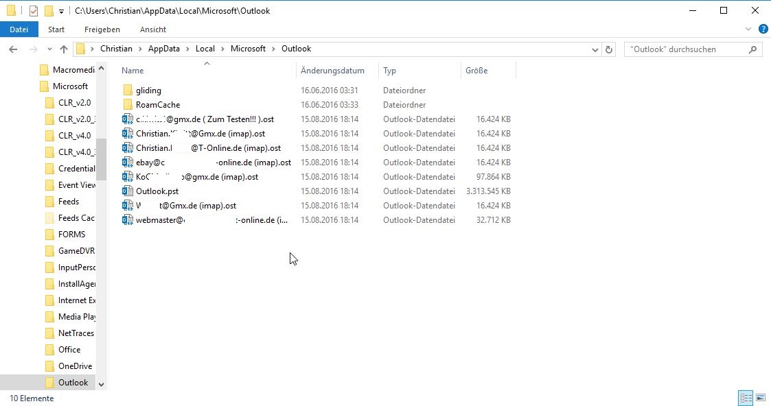

    Die PST-Datei von Outlook ist ca. 3-4GB groß, allerdings legt Outlook für die eMailkonten jeweils eine eigene .OST-Datei an ( denke mal, weil das IMAP-Konten sind, s. Anhang 4 ).

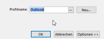

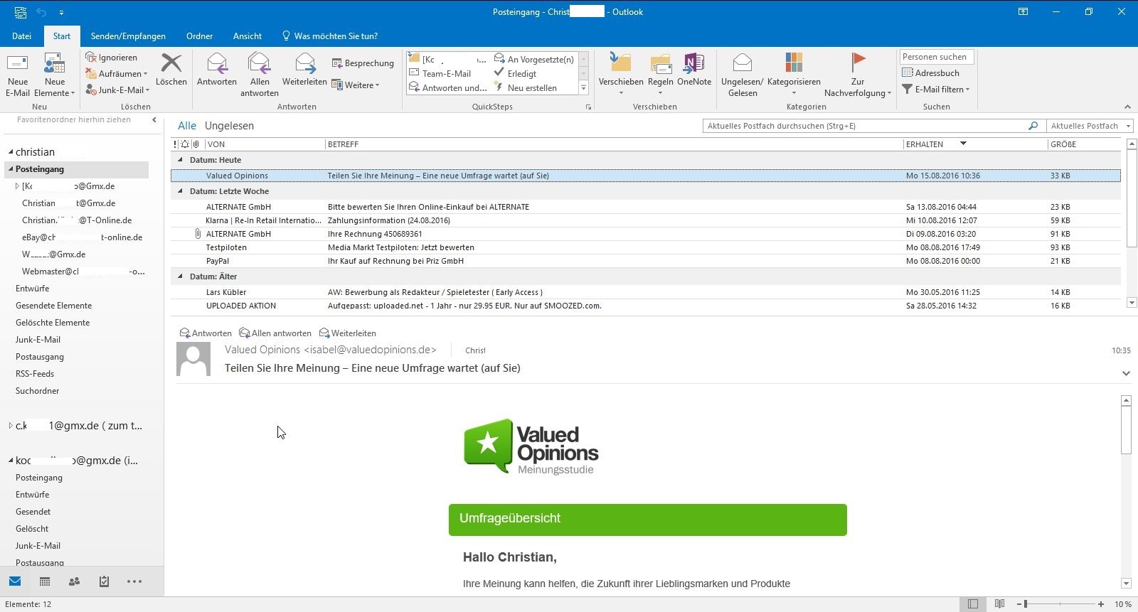

    Zum besseren Verständnis habe ich mal einen Screenshot gemacht, wie ich Outlook momentan angelegt habe ( s. Anhang 3 ). Allerdings hat David keine Option, diese Ordner so 1:1 zu übernehmen, aber das würde ich auch noch manuell schaffen. Aber die eMails müsste ich erstmal importiert bekommen... :(
